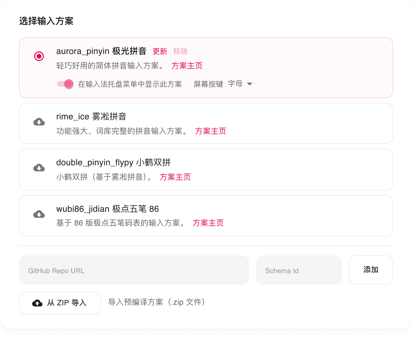

支持的输入方案
标题为“支持的输入方案”的章节真文韵内置「极光拼音」,一套轻巧好用的简体拼音方案,开箱即用。在设置页的方案列表里可以下载安装更多方案,目前包括:
- 拼音:极光拼音(内置)、雾凇拼音、朙月拼音(繁体)
- 双拼:小鹤双拼、微软双拼、自然码双拼
- 形码:极点五笔 86、五笔 98(单字输入 / 词组输入)、倉頡五代、倉頡三代、笔画输入
- 注音:注音
- 粤语:粵語拼音
- 日文:Poly 日文输入法
- 韩文:Hangeul 输入法、Hangeul2set 输入法、Hangeul hnc 输入法、korean hanja
实际可安装的方案以在线方案列表为准。除此之外,你还可以填入 GitHub 仓库地址添加方案,或导入自己的预编译方案压缩包(.zip)。

如何选择和切换输入方案?
标题为“如何选择和切换输入方案?”的章节输入方案(Schema)决定你用拼音、注音、日文、韩文,还是其他方式输入。
- 打开真文韵设置页
- 在方案列表中选择已安装的方案,或安装一个新方案
- 点击「保存并应用」
- 等待输入法提示已就绪,再回到文本框输入
删除方案前,请先切换到另一个方案;系统必须至少保留一个可用方案。删除会先弹出确认,避免误操作。

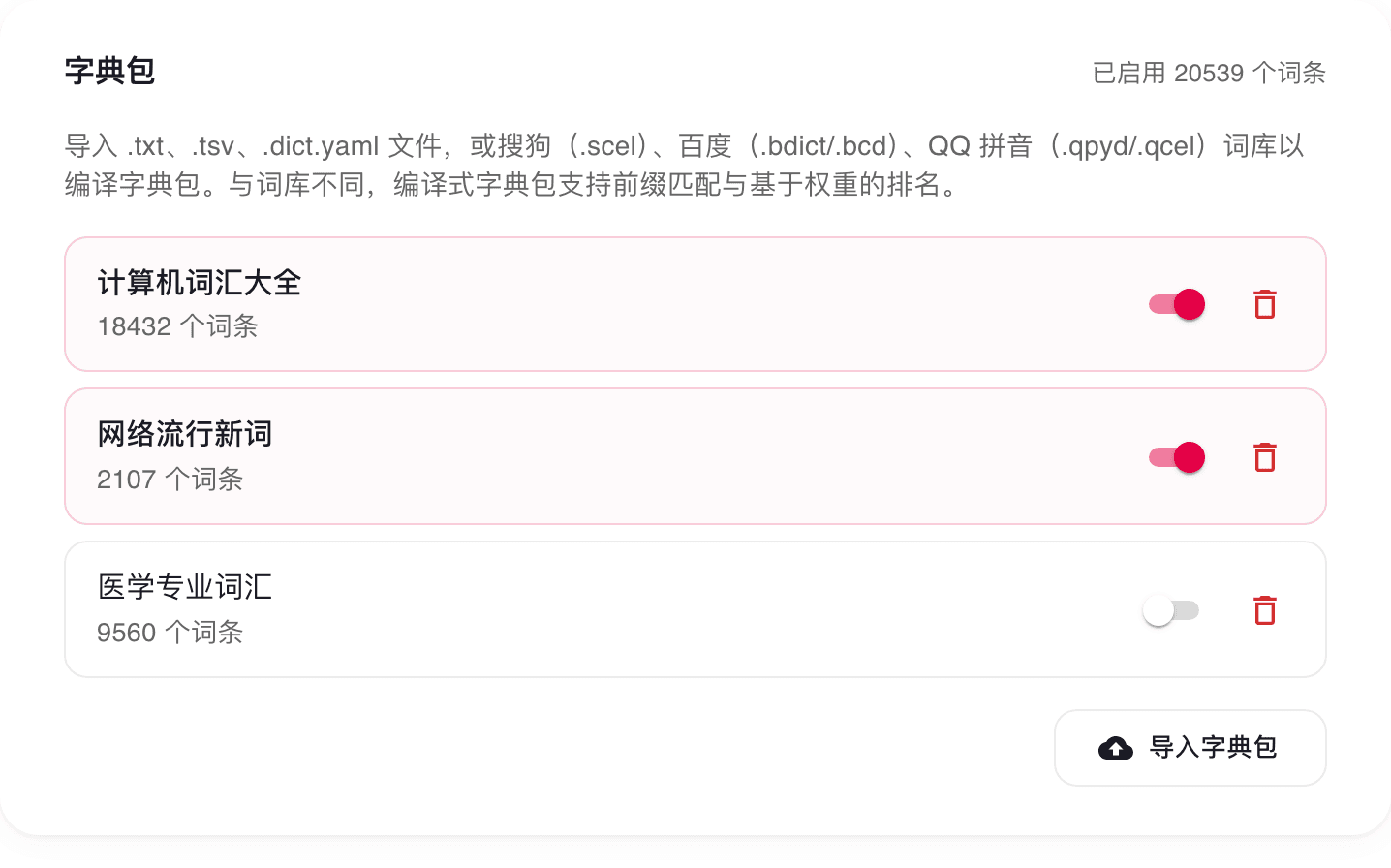

如何导入自己的词库?
标题为“如何导入自己的词库?”的章节词库导入是 V23 起支持的新功能。
真文韵支持以下文件:
- 纯文本:
.txt、.tsv - RIME 词库:
.dict.yaml - 搜狗细胞词库:
.scel - QQ 拼音词库:
.qcel、.qpyd - 百度词库:
.bdict、.bcd
纯文本每行写一个词,各列之间用一个 Tab 制表符分隔:
真文韵 zhen wen yun 100输入法 shu ru fa 100最后一列权重可以省略。真文韵也会尝试识别常见的 UTF-8、UTF-16 和 GBK 编码文本。

导入步骤
标题为“导入步骤”的章节- 先切换到准备使用这个词库的输入方案
- 在设置页打开「字典包」区域
- 点击「导入字典包」,选择文件
- 等待处理完成(大词库耗时更长,请不要连续点击导入)
- 打开词库开关,实际输入几个已知的词,确认它已经生效
词库会安装到导入时所用的方案。切换到别的方案后如果找不到刚导入的词,请先确认当前方案是否正确。
管理已导入的词库
标题为“管理已导入的词库”的章节- 停用:关闭词库开关,暂时不用它,但保留已导入的词条
- 启用:重新打开开关,让词库继续参与候选
- 删除:点击「删除」,从设备移除这个词库
- 更新:重新导入一份同名的新文件,它会替换原来的词库并合并重复词条,而不是新增一份副本

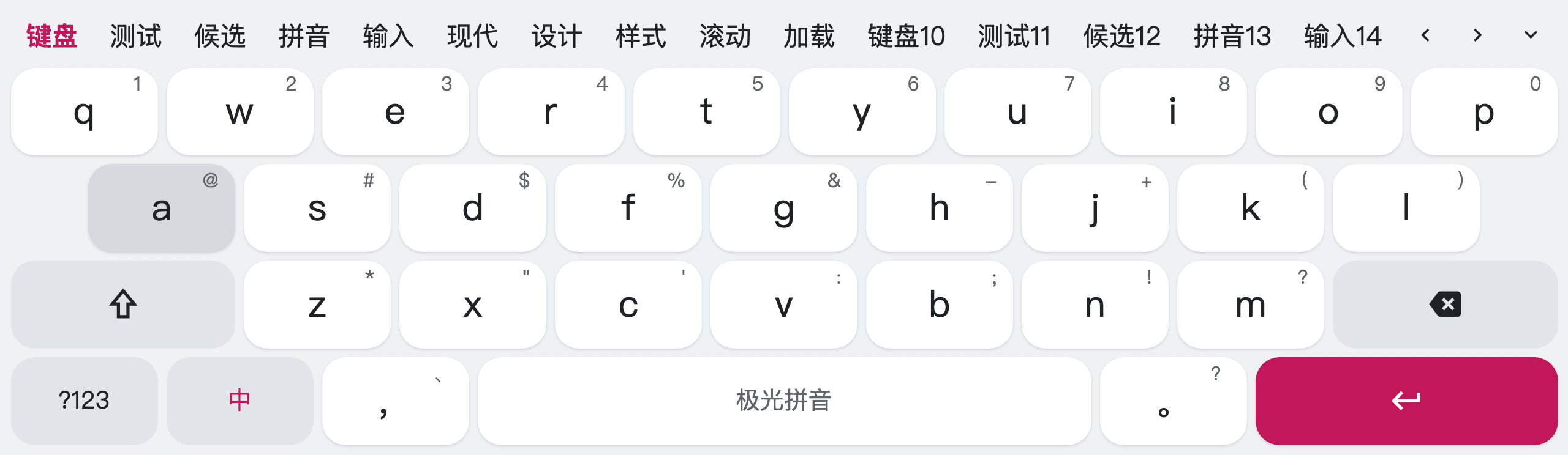

如何使用新的屏幕键盘?
标题为“如何使用新的屏幕键盘?”的章节屏幕键盘会跟随当前方案,显示拼音、英文、注音、日文假名或韩文布局。

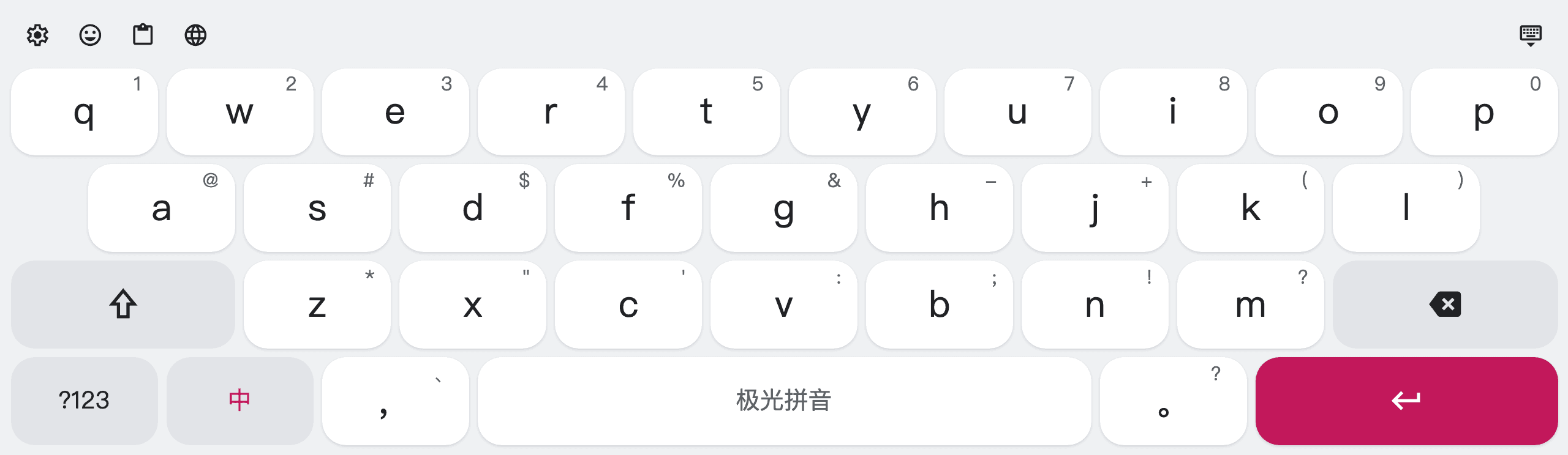

候选和工具栏
标题为“候选和工具栏”的章节
- 点击候选直接上屏;左右滑动可以查看后面的候选。
- 候选较多时,点击展开按钮打开多行候选列表。
- 没有候选时,工具栏提供设置、Emoji、剪贴板、方案和隐藏键盘入口。
- 点击语言按钮切换方案;长按中/英键打开方案列表。

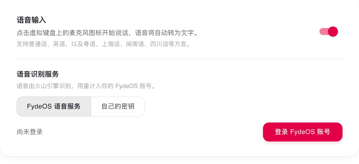

如何使用语音输入?
标题为“如何使用语音输入?”的章节语音输入是屏幕键盘的一部分,从 3.1 版本开始提供,默认关闭。识别由火山引擎(Volcano Engine)完成,口述时音频会发送到该服务,这是真文韵唯一会把数据发出设备的功能。
开启语音输入
标题为“开启语音输入”的章节
- 打开真文韵设置页,打开「语音输入」开关。
- 浏览器会请求麦克风权限,请选择「每次访问时允许」。选「仅这一次允许」的授权会随设置页关闭而失效,键盘随后会提示没有权限;设置页每次打开都会显示当前的权限状态。
- 选择语音识别服务:点击「登录 FydeOS 账号」使用 FydeOS 语音服务(用量计入你的账号),或切到「自己的密钥」填入火山引擎 API Key 并保存,保存后会立即联网校验,结果显示在输入框下方。
登录令牌或密钥只保存在本机,不会同步到其他设备;保存后页面只显示末四位,要更换先点「移除密钥」或「退出」。

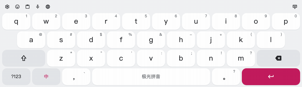

开始口述
标题为“开始口述”的章节
聚焦文本框、调出屏幕键盘,点击候选栏工具条上的麦克风按钮后开始说话。面板会实时显示识别文本,每说完一句就自动上屏。停顿约 4.5 秒、录音满 60 秒、点击「停止」或收起键盘,都会结束本次录音;再点一次麦克风即可继续。
工具条只在没有候选时显示,所以正在拼字的时候看不到麦克风按钮,把当前的拼音上屏或清空即可。

找不到麦克风按钮?
标题为“找不到麦克风按钮?”的章节按钮会在用不了的时候直接隐藏,而不是留一个按下去必然失败的按钮。请依次确认:语音输入已开启并已登录服务或保存密钥、当前方案在支持范围内、当前不是密码框(出于安全考虑密码框不提供语音输入)、候选栏没有候选、麦克风权限没有被拒绝。若设置页提示已被拒绝,请在 chrome://settings/content/microphone 里为真文韵放行。
